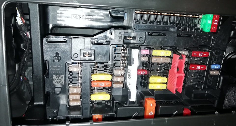

Предохранители в Х2. В центре видна сложенная бумажная инструкция (белого цвета). Правее нее, между желтыми и красными предохранителями — виден пинцет (пластиковая фигня розово-красного цвета)
Блок предохранителей расположен на задней стенке бардачка:
Открываем бардачок, на задней стенке, под крышкой (легко снимается) — блок предохранителей

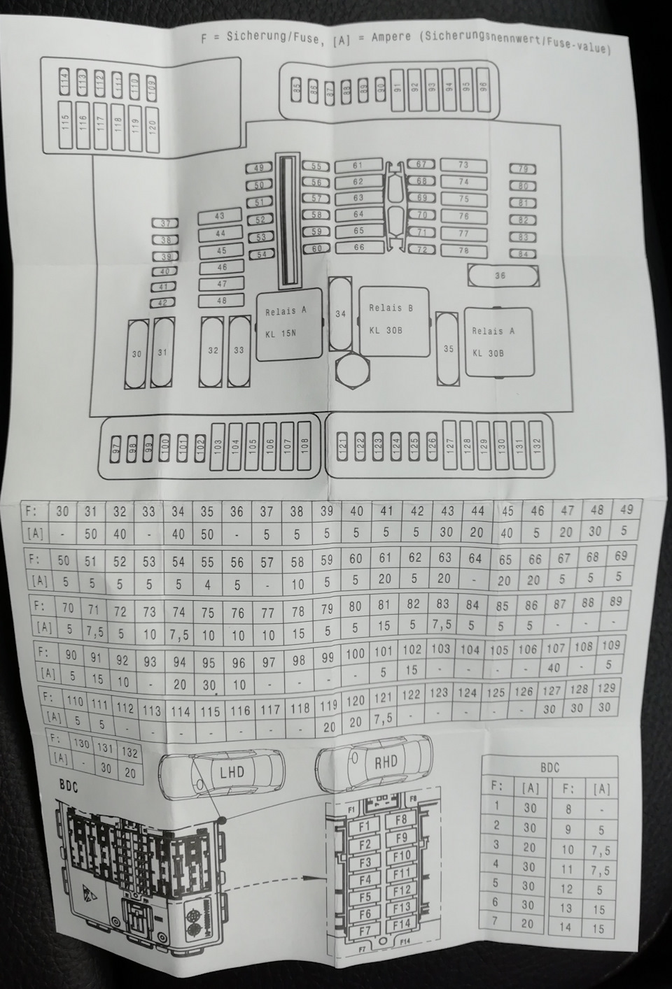

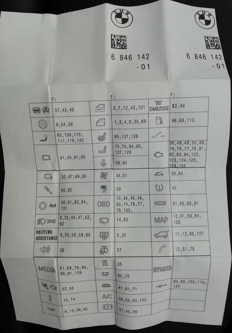

Чтобы понять, где искать сгоревший предохранитель (если снаружи это не видно), надо использовать подсказку — инструкцию.
В сложенном виде — она вложена в блок предохранителей:
Если непонятны пиктограммы там — смотрите в руководство (бумажное или на компе).
