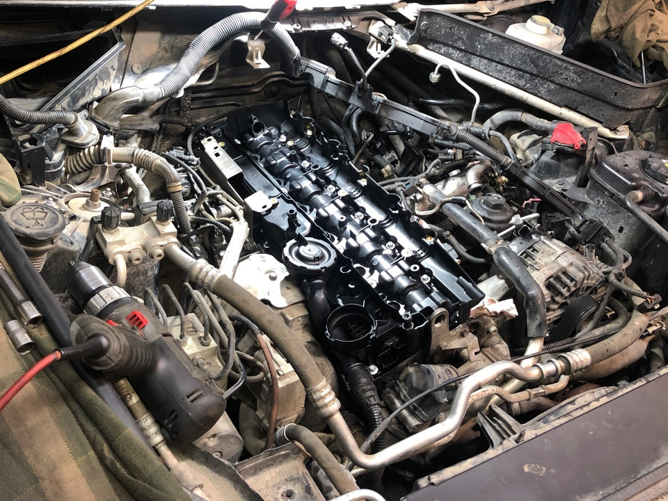

Вернулся в сервис спустя час, крышка новая уже была установлена.
На месте
На месте
Собрали все в обратном порядке.
Первый долгий пуск в холостую. Со второго завёлся, мотор шепчет, как и шептал ранее)) Ничего не заметил.
