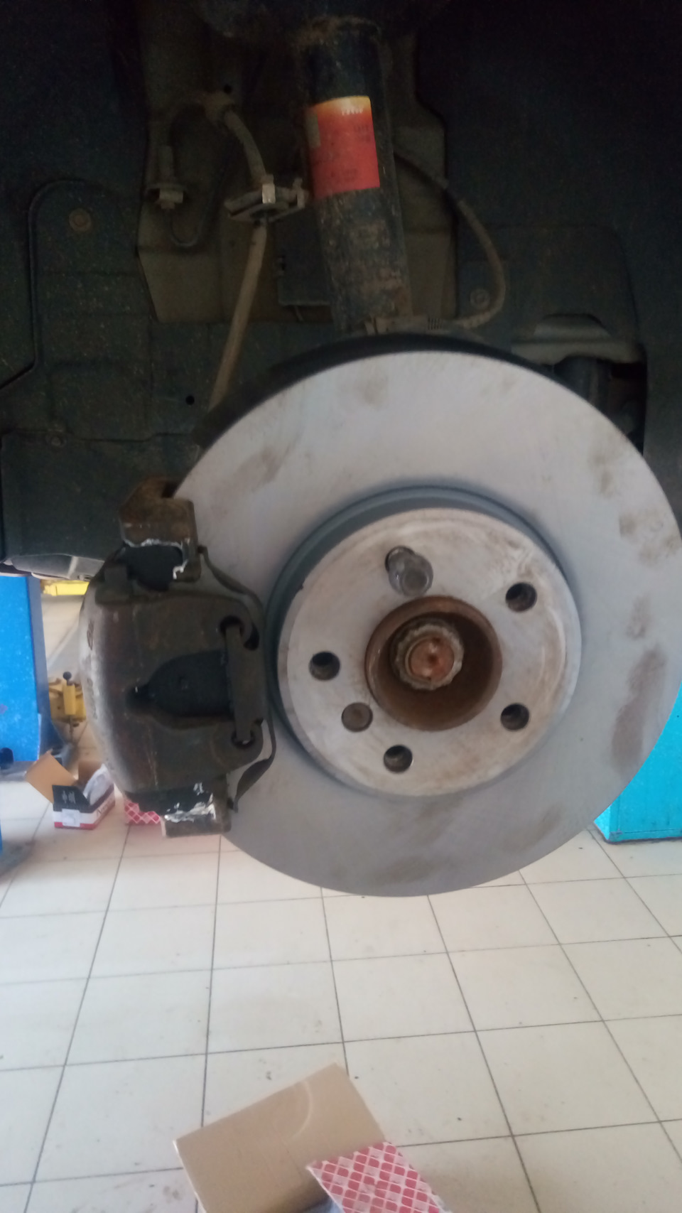

Недавно установил.Очень переживал, что не влезут в 17 диски, и по-этому сначала не отсоединяя шлангов со-старых суппортов, установил новые и поставил колёса.
Смотрим зазор.
Зазор был минимальным, но был, хотя в суппортах стояли колодки с износом.
Есть зазор.
Решил ставить.
Ещё со старыми дисками.
Процесс установки не описываю(всё видно по фото).
Новый диск на месте.
Попутно установил ремкомплект с внутренней манжетой и пыльником.Всё стало как надо.
Скоба и колодка со смазкой направляющих.
Красота…
Суппорт на месте.
Вид сбоку.Новые колодочки…

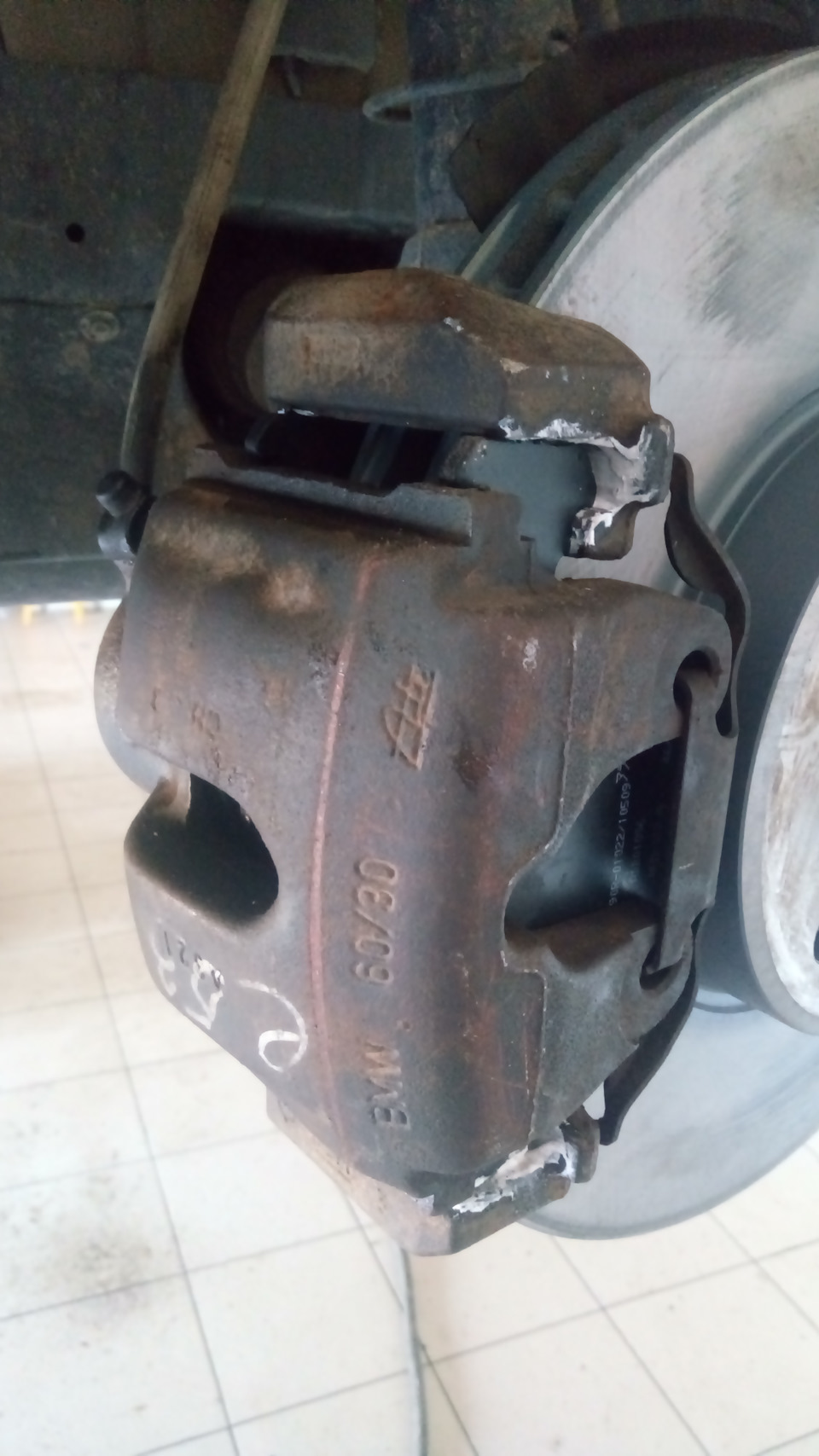

Поставили колесо и…цепляет, но совсем немного и только за грузики.На суппорте появилась полоска-отметина.
Место, где цепляет отлично видно.
Взяли болгарку и немного сточили.
Совсем немного-на безопасность не повлияет.
Примерили-класс!Собрали и принялись за вторую сторону.
В сборе.
